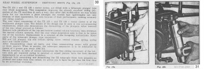

Nu har jag dock (redan :D) fastnat på bakre stötdämparna. Lyckas inte klura ut hur i hela friden jag lossar dem från ramen? Någon som kan hjälpa mig?

Grattis till en härlig hoj, de trevligaste färdkamrater man kan önska.
Fjädringen är densamma som finns på JAWA Perak. Det finns tyvärr ingen verkstadshandbok för CZ 150C , men i detta fallet kan du kolla i en handbok för JAWA Perak. En reservdelsbok förklarar hur allt sitter ihop.
Det finns en Ägarhandbok, där en del viktiga moment förklaras lite kort.
Jag kan skicka den via e-post om du vill.
Den är på Engelska, men bilderna är på svenska..
