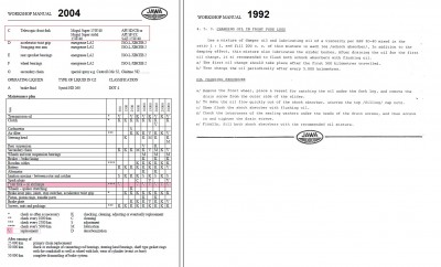

Hva slags olje bruker dere på fremgaffelen? Det gjelder Jawa 638 og 640, og i følge de manualer jeg har sett står det litt forskjellige anbefalinger, alt litt uspesifiserte fork-oil til noe som likner motorolje?

Jag har ingen egen erfarenhet av detta. Det verkar vara öppet för egna experiment.
Du har mycket rätt, när man läser i manualer får man inte några helt klara besked-
I den tidigare, från 1992, skall man blanda gaffeloja och motorolja 1:1.
I den senare handboken, från 2004, listar de en rad produktnamn, som man får försöka hitta motsvarigheter till.
Deras generella rekommendation är en gaffelolja med 15W/40 viskositet.
Ledsen att jag inte kan ge bättre tips.
Hör gärna av dig med dina egna resultat.
